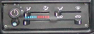

Когда-то давно довелось эксплуатировать ГАЗ-3102 образца 1981 года. Теперь вот купил такой аппарат себе, только 2004-го года. Обратило на себя внимание то, что общего у этих двух автомобилей почти только внешний вид (утрирую конечно, но всё же). Сразу появились вопросы, в решении которых надеюсь на помощь форума.
1. Печка. Шумит, не греет и т.п.
2. Кондиционер. Он есть, но в виде железа, т.е. все его провода висят в виде бороды (одна борода под капотом, другая - в салоне.
Теперь собственно вопрос. У меня панелька управления отопителем с движками влево-вправо, регулятором оборотов отопителя (3 скорости) и кнопкой кандея. Можно ли всё это заменить на то, что ставится в "Волги" с климат-контролем - три крутилки? Если да, то как (как это увяжется с включением кандея, или его включать отдельной кнопкой, установится ли на место "движков" крана печки и заслонок и т.п.)? Может у кого уже есть такой опыт - поделитесь пожалуйчта. Если же нет, то просьба помочь хотябы с докой по кондиционеру, а-то перерыл кучу книжек, и всё, что в них есть про кондиционеры - это то, что есть кнопка для его включения, а мне нужна подробная схема с описаловом, тогда сам придумаю как что сделать, благо опыт по всяким переделкам есть.
Ещё вопрос - штатного вентилятора печки при его нормальном (исправном) состоянии может хватать на нормальное отопление 3102, или лучше приспособить что-нибудь другое?
