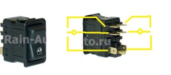

Имеются клавиши стеклоподъёмников типа 3110. Они оказались простыми перекидалками. Не имеют замкнутых контактов в среднем положении.
Существуют ли какие-то блоки управления, чтоб на одну дверь сделать 2 кнопки управления стеклоподъёмником? Которые б при разных направлениях нажатия между собой не давали короткого замыкания.

я тоже себе на 3110 делал через реле параллельное включение,здесь на форуме схему реле давали,на каждую кнопку по два реле,назад кнопки подключал в тунель

господа откликнувшиеся, дайте схему.
Релюшки обычные или с постоянно замкнутой парой контактов?
С нижеприведёнными универсальными кнопками всё понятно. Я б утверждал, что последовательно провода идут. Но в этой теме неважно. Таких вообще на 1 из машин по 3 в цепочку делать буду. Тут уже понятен принцип.

обычные,надо в электреке темы штудировать,я там вроде спрашивал.
можете уточнить год и какие-то особые слова, формулировки? Чтоб в поиске было хоть за что уцепиться.
