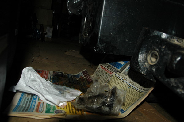

У меня похожая проблема АКБ Golden Horse отбит угол, электролит вытек.
К корпусу припаян полиэтиленовый кармашек. Ага! - подумал я, взял фен, прогрел место скола, взял полиэтиленовую пленку и заплавил место. Залил немного электролита - всё равно течет, думаю что делать дальше...
купил дихлорэтан, и купил пластиковые херовины.. они называются клей вроде.. под пистолет.. типа разогревает их и выдавливает для склеивания или спаивания.. думаю может эту херню использовать.. (третья фотка)
а дырка в АКБ оказалась намного больше :( при этом машина в -20 заводится нормально :)
Может тогда отодрать верхний слой полиэтилена и из клеевого пистолета просто залить?

Отограл уголок. Отодраося со слоем корпуса
Взял клей с пистолетом, буду пытаться залатать

Вроде залатал... Фен отказал, грел скрепку на газу и орудовал как паяльником: ковырял края, капал из пистолета, так до обмазывания периметра излома. потом дыру залил - заровнял - остудил до заполнения, потом приклеил старый полиэтиленовый уголок сверху и залил по периметру.
Объем банки у 190-амперного Golden Horse примерно литр, 1,5 литровая бутылка ушла на весь АКБ (пока кувыркал из остальных банок вытекло) плюс неудачное залатывание первый раз. Поставил на бумажку - не течёт:yes2:
Испытал вилкой 13,0 без нагрузки 11 под нагрузкой. Сейчас заряжается током в 8 А (при 18 сильно кипит) запаянная банка кипит неохотно, но всё-таки пузырьки есть.
Надеюсь, будет работать, а то 60 А-ч совсем вяло крутит.:whistle2:
Респект Илье!

Да-да, я на пластиковом ведре потренировался сначала - проплавил трещину и залил из пистолета. АКБ не проплавлял - там угол отбит (надеюсь, видно) - просто прогрел края корпуса и расковырял.:good:

Почистить их особо и не получается потому что они какие-то рваные и коцаные. Вроде и полиэтилен, но что-то с наполнителем типа губчатой структуры... Поэтому ограничился тем, что прогрел и расковырял...

Мусор со дна поднялся, пришлось ареометром высасывать :) А вообще АКБ новый, там ничего быть не должно. Сейчас стоит на зарядке примерно 10а, кипит. Банка, которая была пробита кипит несколько слабее...
Ничего противоестественного не наблюдается :)
