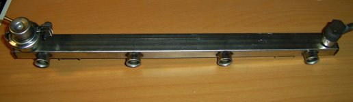

здравствуйте, у меня вопросик, подвернулась мне рампа топливная от saab 9000. визуально , как будто для волги сделана, и вид у нее получше. стоит ставить или все таки волговская роднее будет?

Я так думаю что между ними разницы особой нет. Ну если только ради прикола ее воткнуть туда и друзьям сказать смотрите Какая машина волга хорошая. Запчасти одинаковые с иномарочными. А если серьезно может лучше тогда и форсунки другие поставить. Может что нибудь и получится хорошее. Хотя...
Для размышления: на гранд чероки ставят форсунки от 406, все прекрасно и долго работает, и стоит в несколько раз дешевле. Форсунки как раз нормальные.
А рампа - это трубка обычная, чем она может быть лучше? Почему народ так стремится заняться онанизмом, переделывая и вкорячивая на машину то, что не нужно? Одни ставят сцепление от шахи на десятку, другие от десятки на шаху. Ну не бред ли?

Рампа это просто трубка. Смысл менять просто трубку на просто трубку. Разница тока в материале изготовления. Если б тебе на халяву достался движок от СААБа тогда другое дело :)
