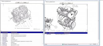

Diman555, Движки разные.
Но при определенном подходе взаимозаменяемы.
Вкладыш скорее всего один, т.к. под АКПП.
Так же отличаетсяя крепление навесного оборудования (генератор, насос гур, маслянный фильтр, корпус термостата, выпускной и впускной коллектор).
Блоки у них одинаковые.
Информация достоверная, был интерес заказать контрактный турбовый мотор от РТ-крузера
на фото слева 31105 справа сайбер

Спасибо. То что навесное по разному установлено я уже разобрался, - сам снимал со своей и с сайбера. Можно ли посмотреть сколько вкладышей, чтобы по минимуму разбирать двигатель???
каталоги ясного ответа не дают.
По каталогу на сайбере стоят вкладыши 68036245AA (Набор упорных подшипников коленчатого вала, стандартный)
на волге .68004684АА (Комплект вкладышей упорных подшипников).
На картинке оба состоят из двух полуколец, по взаимозаменяемости подходят. Гугль и тот не знает.
Думаю для успокоения души лучше снять поддон и посмотреть (он кстати тоже разный у сайбера и у 105)
