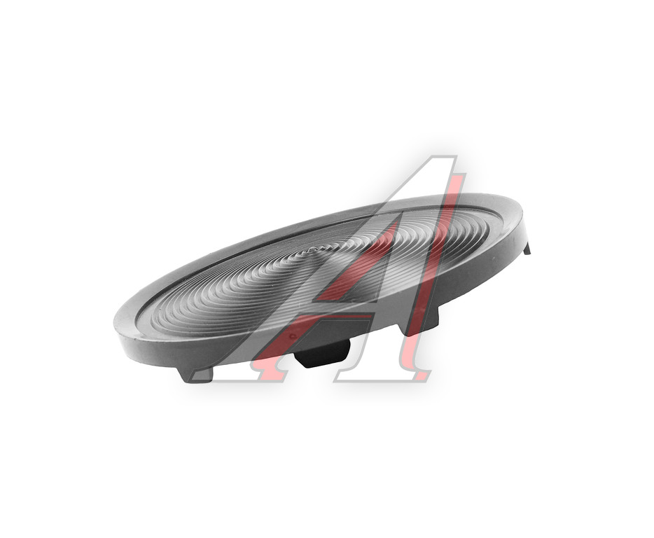

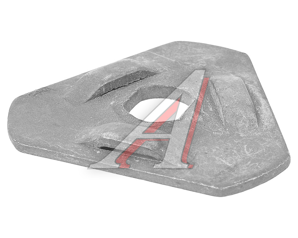

Обнаружил, что прокручивается колесо регулировки наклона спинки на пассажирском сиденье, кто-нибудь сталкивался с такой неисправностью?
большое колесо, его передняя лицевая круглая часть -в средине диск -это съёмная крышка, сняв диск -остаётся круговая волнистая часть обхвата -колесо, под крыской должна быть какаято стальная "треугольная"пластина,прикрученная болтом, возможно крепление ослабло. попродуй тонким ножиком или тонким острым чемто поддеть снять крышку.
вот нашёл чертёж http://www.autoopt.ru/auto/catalog/car/gaz/GAZ-31105/11/
