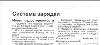

Да,посмотрел. там действительно противоречивая информация,выискивать в ней что то объективное нет времени. Приведу пример из мануала по тойоте 1996го года.

Напряжение в бортовой сети 14,8 вольт. Генератор 190А, акб 90А*ч. Родной аккумулятор заменили в прошлом году - проработал 10 лет. Он бы и ещё работал, но электроника не даёт включить вебасту по напряжению АКБ. Сейчас этот аккумулятор заводит газон :)
Срочно убавляйте напряжение до 13.7 вольт!!! Иначе быстро испортятся плюсовые пластины акб ! Эти шведы в вольво вообще ни понимают в электрике,они же техникум в питере не кончали. Но я знаю кто может им помочь и объяснить что они не правы.;) Да и в тойоте тоже тупари сидят и в ауди и в мерсе,им хлебом не корми дай только плюсовые пластины поразрушать! :):):)
Сразу видно его не в Питере покупали,там все на сурьмяных гоняют.;)
