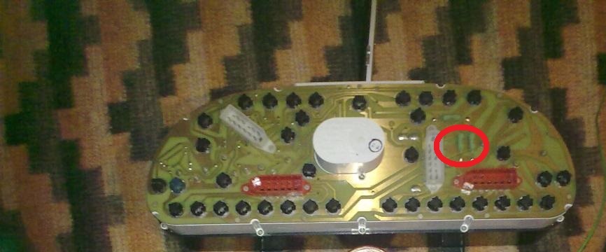

Подскажите пожалуйста, что это за приборка, и что находиться в месте обозначеенном кружком, внутри (в корпусе приборки). Выгорело насквозь (дырка в плате и корпусе, плата тахометра под ним обуглелась). Не рабюотает тахометр и спидометр.
(вытащил обугленный "пятак" из нутри панели, остались два контакта подходят к XP3 + и -. Что это... и что с этим делать...

Маленький черный провод на генератор - это красная лампочка вольтметра. Кроме того через него происходит возбуждение генератора. Если генератор работает и без него, значит он не стандарт или схема изменена. Обычно туда кидают провод с "+" генератора, но это не есть хорошо, так как обмотка возбуждения постоянно подключена и при простое садит АКБ. Можно проверить отверткой по шкиву на заглушенном двигателе и выключенном зажигании. Если магнитит - обмотка возбуждения включена.
Схема приборки есть на обычной схеме. Идите по дорожкам, смотрите схему...
