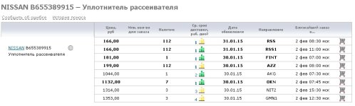

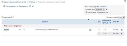

Попробуй пробить Ниссановский B6553-89915, у нас 115 р. и 2 дн. выдает.
у меня 124 руб. и 3 дня)).. его и поставим.. спасибо.. :drinks:
забавность какая с ценами на Экзисте))
