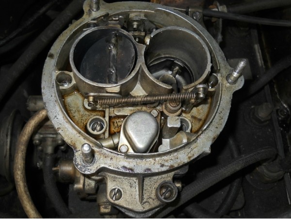

трос подсоса (покупал новый) работает как то не айс, его с силой приходится выдирать и заталкивать обратно+ заслонка которой он управляет, не до конца закрывает "очко" + пружинка показалась ослабленной. каким все это должно быть на самом деле?

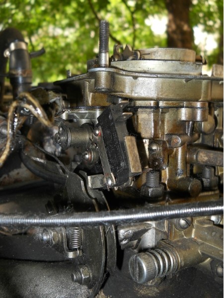

2)

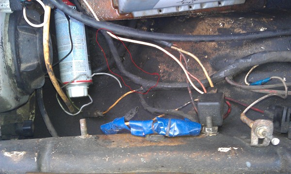

вот это черное с контактами, это что такое, зачем оно нужно, и что к нему подключается?

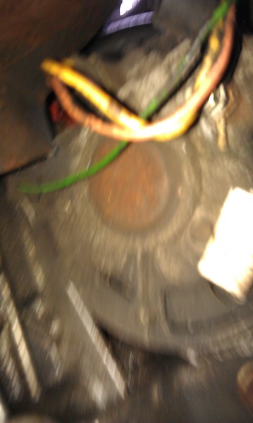

3)

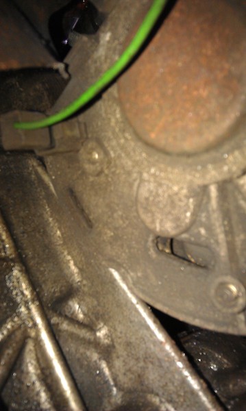

(снято со стороны пассажира) что за проводки? (терзают смутные сомнения что они подключаются в черной штуке с контактами).

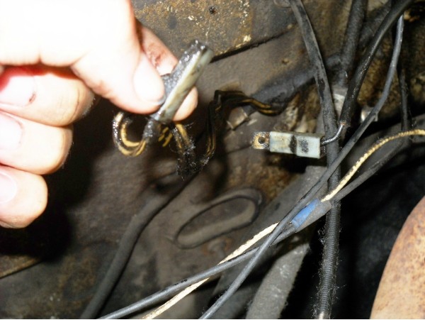

4)

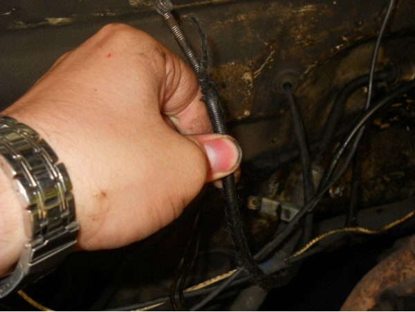

тросик, похоже что от печки, или типа того (снято оттуда же).
куда он должен быть подключен?

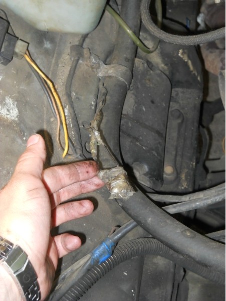

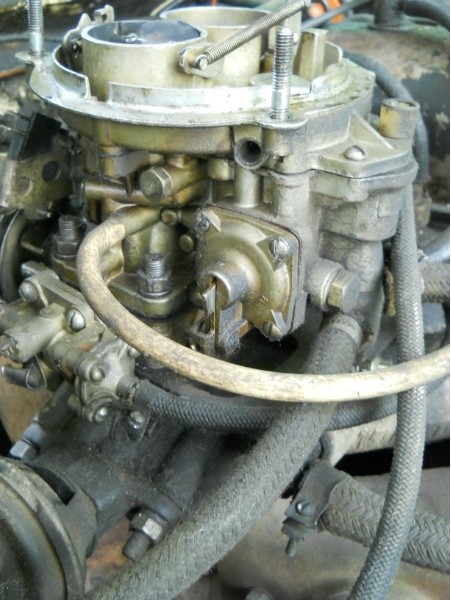

5)
идет белый шланг, сразу за ним на карбе такая "педалька", (видно ее крепление тремя винтами), что она делает (когда нажимаю в карбе что то булькает), к ней должно быть что то подключено?

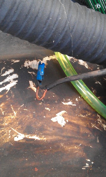

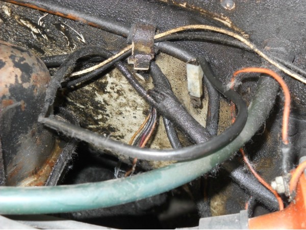

6)

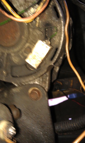

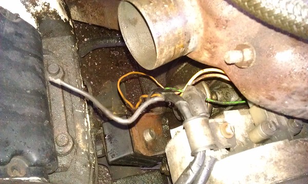

тоже не понятные проводки, которые напоминают самодеятельность старого хозяина, отходят от провода который подключен к генератору и уходит куда то вглубь другая пара проводов идет к насосику со стеклоомывающей жидкостью, думаю ликвидировать эту хрень

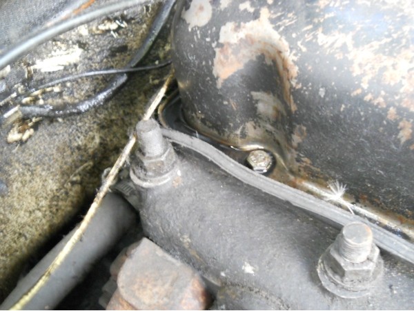

8)
на клапанной крышке обнаружилось вот такое, судя во всему это масло.
откуда оно могло там появится? нун менять прокладку клапанной крышки?

Re: опять странный проводок =(
провода по цвету, по крайней мере у меня было так:
Розовый - плюс к щётке генератора
жёлтый - ещё один провод на вторую щётку генератора
черный провод потолще - масса от генератора к регулятору напряжения
коричневый - провод от датчика давления масла
и самый толстый чёрный - плюс от болта генератора.
Плюс ещё с этой стороны подальше к передней стенке моторного отсека есть провод массы моторчика стеклоомывателя и плюс к нему
+1
Так что от сюда вывод, смотри еще раз на провода которые подходят на генератор. Если на контактном болту (+) генератора провод цел. То оторванный провод шел на корпус генератора (масса)

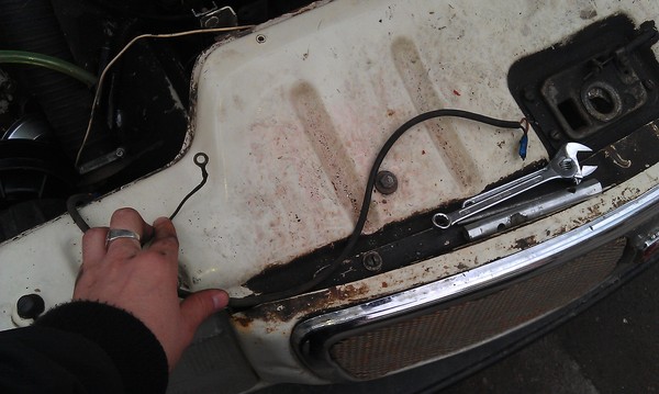

я тож думаю что минус, обязательно ли его нун крепить? а что самое непонятное, куда он там был закреплен...
такие вопросы у мну, потому что тачка и так заводится неплохо и пока я случайно не полез в это место об отсоединенном проводке и не догадывался
РР у меня стоит 131.3702-03 у него сзади такая фигнюшка металлическая за которую он к корпусу крепится, если я правильно понимаю с нее минус берется, тогда нафига доп провод от гены?
Там на задней крышке генератора шуруп есть (под плоскую отвертку) вот там он и крепиться. Этот провод еще для и гены как дополнительная масса. Масса на гену по болтам проходит от двигателя. Можешь забить на него, но я б для себя и для уверенности вернул бы его на его родное место

NLegion, Напоминает передачу УГАДАЙ МЕЛОДИЮ.Сделай фото крупнее.Хотя бы места откуда идёт ответвление проводки от жгута.А самодельщиной там не пахнет?

Очень похожи на два проводка к моторчику в бачок с омывайкой :):) там желтый и черный

С кольцом, скорее всего, на корпус. А вот два в трубке - надо подумать. Похоже на провода аварийного датчика температуры (для включения вентилятора).
