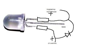

я сделал может и не проще но красиво, как на последних ТАЗах, у меня при положении выключено все кнопки горят зеленым светом а при включении их красным, для этого понадобятся двухцветные светодиоды с общим минусом (катодом). беру постоянный "+" с подсветки прикуривателя, она как раз рядышком. откусываю по 1 см боковые ножки у светодиода припаиваю к ним резисторы сопротивления (иначе сгорят) и среднюю ножку на минус он раньше приходитил к лампочке. Та сторона которая горит зеленым к "+" прикуривателя, та что горит красным к "+" от кнопки стандартный провод который приходил от кнопки. если не получается и свет слишком яркий, замкните оба плюса при помощи простого диода на 12В, он перекроет напряжение на зеленый кристал светодиода.
