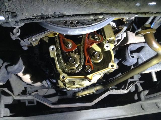

На моем фото пробег около 300 000 Я думаю что пока рановато туда лезть

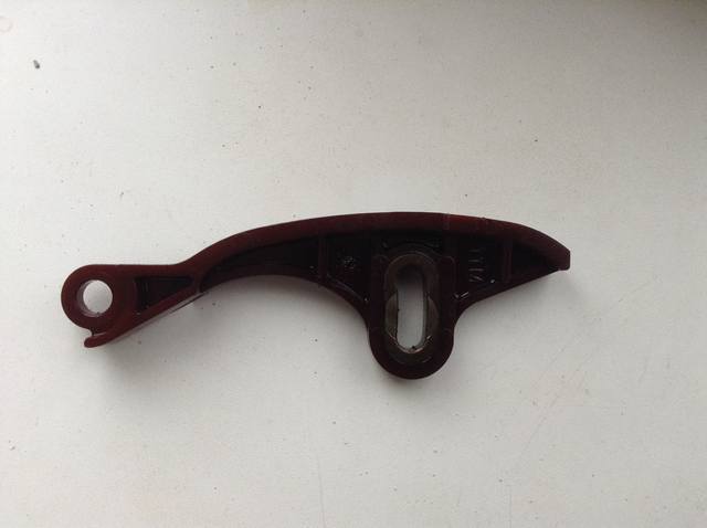

По балансирам мои пять копеек. Если полез, то натяжитель менять точно. У меня был съеден, как на фото у Zenya, при пробеге 120 ткм. Если совсем не хочется лезть, то тогда хотя бы сальник распредвалов поменяйте. А вообще лучше все разом. И надо быть осторожным - звезда грм на коленвале довольно хрупкая, трехлапым съемником лучше ее не трогать.

Вот таким нормуль
И прежде чем снимать нужно измерить на какой глубине от торца коленвала она сидит И на такую же потом ее осаживать Иначе будет рвать ремень ГРМ
