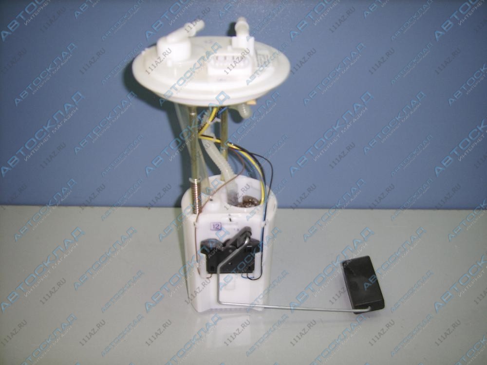

Ожидал увидеть такой насос - увидел такой. Принцип конечно один и тот же, но как снимать на нем сетку или регулятор я не понял. Кстати сетка выглядит немертвой. Подключал его к аккумулятору, поставив в воду, а потом и бензин:)smoke:). Насосу удается только уровнять уровень жидкости в своем стакане с уровнем жидкости в емкости, после етого он просто перестает работать.
Неисправен двигатель насоса? Забита сетка?
На первой картинке ульяновский "Утёс",на второй калужский АВТЭЛ.На первый встанет любой ЭБН от ВАЗ-а и сетка оттуда-же.На втором сам насос с хитрым разъёмом при замене требующим пайки.И сетка своя,раз в 5 дороже вазовской.Поэтому голову не ломайте,а покупайте новый модуль в сборе и будет вам счастье...
