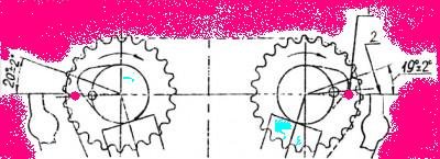

кондрат
Постоялец
Регистрация
4 Дек 2011
Сообщения
336
Реакции
147
Баллы
145
вот углы по транспортиру а красные точки на звездах это шпонки если нет транспортира то их нужно поставить в горизонт как на картинке

Всем снова здрасте! Наконец-то я снова добрался до машины, и тут-то я увидел что погорячился про 4mm нагара!:) самый толстый нагар около 1,5 мм только на 3 поршне, причём только напротив одного клапана! Всё остальное это просто почернение на стенках. Про фарсунки: тоже не нагар, а оказывается прокладка "надрезалась" и остались круги под фарсунками:)
