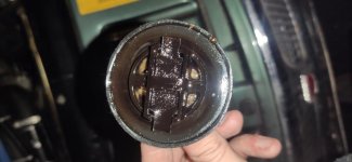

Ещё раз всем здравствуйте, докладываю о ходе поисков течи.
Поездка в сервис выявила небольшую течь из помпы,она была заменена.
Но ож все равно уходила и были подкапывания во время стоянки (да и в пути тоже уходило).
Во время повторного заезда в сервис почти час искали течь, даже дали давление около 2атм в бачок.
Ниоткуда течи не появилось,все сухо.
Проверили патрубки снизу сзади за блоком цилиндров (точнее не знаю как сказать) там вроде был слабоват хомут - подтянули и залили антифриз на пару сантиметров выше отметки MIN.
Доехав домой из сервиса - уровень упал до отметки MIN.
Потом автомобиль постоял три дня на стоянке и антифриз из бачка исчез совсем (лишь при прогреве мотора немного появилась ож на дне).
Той лужи,что была описана мной в первом сообщении я уже не обнаружил, под авто подтеков нет.
А по итогу стало уходить ож ещё быстрее,чем было до этого.
На крышке масла обнаружил небольшой налет, но вроде бы я читал,что это может быть вариант нормы в холодную и дождливую погоду.
Выхлоп на горячем тоже вроде чистый, бывает,что он густоват,но это всегда день, когда прохладно и очень важно (когда моросит дождь весь день).
Я уже не знаю что и думать.
Знакомый механик говорит,что возможно прокладка ГБЦ, но это никак не объясняет мне как тогда ОЖ уходит на холодную,на стоянке
UPD: На 3000 оборотов авто выдает более густой дым, + под ковриком переднего пассажира обнаружена маслянистая влага (с правой стороны)

Склоняюсь к тому, что возможно пробита прокладка. У меня была подобная херня - подтёков и луж нет, но тосол стабильно уходил. В итоге всё привело к тому, что в один момент прокладка шарахнула прямо на трассе. Начиналось всё так же, по мелочи, с маленького подъедания охлаждайки. Если есть возможность промерить компрессию и утечки, то рекомендую это сделать. По утечкам будет более-менее понятно, в каком цилиндре потенциально может быть дыра в прокладке.
