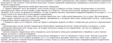

Извините, товарищ активист. А я думал здесь место общения равноправных, свободных людей, объединённых общими интересами, где в обсуждении проблемы возникают споры и допустим юмор. Если тебя это не устраивает, создай VIP клуб Волги, но только для тех кто имеет Мерседес, с фэйс-контролем и соответствующим протоколом общения.
Теперь по существу темы. Вот скан из инструкции по эксплуатации. Вот же идиоты эти инженеры, которые писали эту инструкцию, в подшипниках зазор должен быть, они же при движении почти до красна нагреваются, а они - небольшой натяг, правильное положение роликов...

Разговор уже вышел из содержательного русла. Имеет смысл тему прикрыть.
В инструкции написано все достаточно простым языком, который способен всякий, кто в состоянии держать в руках гаечный ключь на 36 и более. А упражнения в остроумии и "ловли за язык" - не самое красивое зрелище для стороннего наблюдателя.
