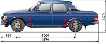

Всем привет. Вчера стою на светофоре на своей ГАЗ 3110 и рядом подкатывает ГАЗ 31105. Смотрю - у него переднее крыло сантиметров на 15-20 выше моего. При том резина у него по профилю похоже все-таки штатная (хотя циферьки разглядеть естесственно не успел:haha:). Задумался - теоретически у нас с ним подвеска почти одинаковая - разница только в том что там шаровая а у меня штатная шкворневая. Высота, я думал, должна быть одинаковая. Вот думаю теперь что у меня возможно пружины впереди умерли уже? Кстати - ушатаные амортизаторы на высоту посадки не должны же повлиять или я заблуждаюсь?
Теперь вопрос - у кого какая высота если мерить от кромки крыла до оси колеса спереди и сзади? В букваре таких размеров не нашел. Мерить от крыла до земли смысла нет т.к. возможна погрешность на давлении в колесах и разнице в профиле, а так как раз высоту пружины под нагрузкой можно будет отследить. Заранее всем спасибо за принятое участие в сравнении.:drinks:

Нет это не те размеры. Интересую то что красным нарисовал - от края крыла до центра оси (извиняюсь за дрожащий подчерк на стрелках):blush2:

Вобщем замерил у себя начиная с левого переднего и далее по часовой стрелке провое переднее, правое заднее и левое заднее - вот что получилось.

И это при том что в машине никого, а в багажнике 65 литровый балон с газом, в котором где-то литров 30 есть, 2 запасных колеса и еще инструментов и автохимии килограмм на 40.... Правого заднего амортизатора нет... Точнее от него только верхний шток остался а нижнейчасти просто нет. Походу у меня сзади 1-2 листа лишние в рессорах, а передние пружины уже сдохли? Амортизаторы то на 100% все на замену - спору нет. Мужики! Померьте у себя эти размеры чтоб мне успокоиться уже....

Амортизаторы на высоту не влияют (простые). Это просто добавочное сопротивление.
Задние рессоры со временем выпрямляются, уменьшается жёсткость. "Хвост" опускается, особенно под нагрузкой. То же самое и с передними пружинами.
Слышал про прокатку пружин и рессор для восстановления формы. Мера временная.
Добавка коротких листов хуже, чем замена. увеличивается изгиб концов рессоры, возможна поломка коренного листа.
Рессора, кроме удобства, передаёт толкающее усилие на кузов. Облом рессоры впереди - разворот заднего моста, которые баранкой не компенсируется. Вылет с полосы на 110%. Оно надо?
Добавлено через 4 минуты 4 секунды
В тему.
Замерять надо при нормальном давлении в колёсах от кузова до пола. Мерять перед передней дверью и за задней дверью. Крылья не показатель, особенно передние.
