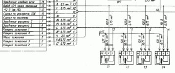

    116 KB · Просмотры: 67
Rosich
Постоялец
Регистрация
1 Фев 2010
Сообщения
181
Реакции
100
Баллы
125
    163.2 KB · Просмотры: 73
Royal257
Мудрейший
Регистрация
29 Ноя 2006
Сообщения
15,345
Реакции
8,741
Баллы
1,175
Вижу так же две обмотки, первичная подключается к ЭБУ, т.е. силовые ключи в ЭБУ.На высоковольтной части есть какой то блок и диод, похоже про которой написано у разобравшего ВАЗовскую катушку.
