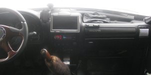

Тут прикупил алюминивую сетку, которой затянул решотку радиатора ну и осталось достаточно много. Часть сетки решил вставить в воздуховоды печки в салоне (в те, которые по краям, т.к. по середке стоит телевизор и их не видно). Если кому интересно смотрим дальше с фотами:

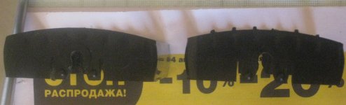

1. Снимаем воздуховоды и вышелкиваем из них полозки:
2. Острым ножом вырезаем поперечные планки.
3. Напильником, а затем надфилем подтачиваем ВСЕ выступающие остатки поперчных планок.
4. Оставшийся прямоугольный профиль воздуховода кладем на сетку и гелевой ручкой отмечаем размер во внутренних уголках профиля.
5. Ножнями отрезаем лишнее (см. рисунки) и выгибаем края а затем саму сетку делаем чуть выпуклой (все руками и на изгибах чуть подбивал стальной прямой планкой, чтоб сделать изгиб более резким).
6. Вставляем сетку в профиль и подгоняем под все изгибы, углы при этом чуть шлифуем мелким напильником.

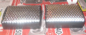

7. на верхний и нижний края сетки (см. рисунки) лепим двухсторонний скотч.
8. Вставляем в профиль, причем сначала заводим как нада один край, а затем чуть оттягивая профиль заводим другой.
9. Изнутри чуть разгибаем сетку к профилу дабы схватился скотч и расперло её малёк.
10 Ну типа и все. Кому понравилось - удачи, (на два воздуховода потратил час времени)..:ok:
