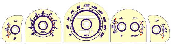

Вот сам доделал шкалы для приборки. Она конечно меня не полностью устраивает, но первый блин комом. Надо еще поработать с цветовой гаммой и внешним видом. Но считаю для новичка в корале пока не плохо. Принимаются любые замечания. В архиве вариант в корале, пользуйтесь мне не жалко.
