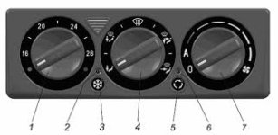

Howard, из расказа я понял что у Вас блок климата с 3-мя крутилками (до 2007года выпуска).
п.1 проблема с дворниками скорее всего кроется в блоке регулировки скорости вращения вентилятора. чтобы поменять нужно снять бардачек.
п.2 прокручивается средняя крутилка? снимается она элементарно, нужно потянуть на себя. можно поменять с соседними крутилками.
п.3 это особенность автоматического регулирования. при достижении "жары" в салоне, блок переключается на охлаждение, потом опять на жару. просто не ставим режим "авто". выставляем жару на полную, скорость вентилятора в серидину и ждем весны:drinks:

Третий вопрос.... Как я понял, у печки находится некая шторка, которая открывает доступ воздуха к печке (и воздух нагревается) или закрывает печку и воздух поступает холодным. Скажите люди добрые, можно ли принудительно открыть данную шторку и как нибудь запретить ей закрываться. А то едешь порой, печка дует хорошо, тепло, замечательно, а потом, некий добрый УМ решает самопроизвольно печку закрыть и в машину начинает поступать холодный уличный воздух... Мне бы эту шторку открыть и на время зимы "забетонировать", чтобы не закрывалась. Как это сделать?
Не так.
Это происходит из-за того, что блок не получает информацию о температуре воздуха в салоне. В блоке есть термодатчик, но через него постоянно должен продуваться салонный воздух. Присмотритесь - решёточку маленькую видите на передней панели - вот за ней и спрятался термометр.
Причина как правило в отказе вентилятора или банального засорения. Сдергиваем среднюю ручку и вытаскиваем весь блок на себя - с обратной стороны видим вентилятор. Разбираем, пылесосим, пытаемся включить. Если вентилятор помер безвозвратно - ищем тему на форуме и меняем его на маленький компьютерный кулер.
По первому вопросу -99% отсутствие нормальной массы у дворников и отопителя.
По второму - ручку сдергиваем и решаем по месту как её зафиксировать от проворачивания. Например, "портянку" сделать из жести: полоску жести обогнуть по вылу и насадить на него ручку.
