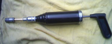

обычным - весь перемазался только и полгаража уделал трансмиссионкой...
кто каким инструментом шприцует кардан??.. слышал про винтовой шприц.. даже фотку его видел.. но купить никак не могу.. а обычным - весь перемазался только и полгаража уделал трансмиссионкой...
а причем здесь колеса??.. уважаемый внимательнее... речь про кардан идет..самый обычный который без рычага... довернул тавотницы носиками так чтобы с переди неснимая колёс можно было лёжа на травке шприцом подлесть... щас правдо нешприцую - нет их у мну, шаровые...

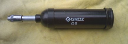

вот этот путь наверно подойдет.. даже нашел примерно то что нужно.. _http://rain-auto.auto2d.com/index.php?tree=59_6458 .. о шприце Gross например яндекс помоему даже не слышал))).. сенкс..Купить в магазине насадку на шприц..
А где брал? давно хочу такой - на сервисе видел, но на глаза ни разу ещ не попадался...Купить шприц Gross. Он маленький, шприцуется путём нажатия на корпус шприца и имеет насадку с конусом внутри, которая позволяет подлазить к крестовинам. Я шприцую именно этим шприцом через тряпочку - так чище и лучше напор масла. Цена шприца около 300 руб. Одно замечание это должен быть именно Gross в чёрном корпусе с белой надписью и силиконовой прокладкой на крышке.
кстати нашел его все таки.. только не Gross .. правильнее Groz )).. _http://www.groz.ru/index.php?option=com_content&task=view&id=1077&Itemid=233 ..
