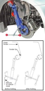

NeoN, рессоры не старые, они прокатанные + доп. лист стоит и жесткие амортизаторы и еще стабилизатор от 105 вварен (у меня 3110). еще собираюсь убрать подкрылок чтобы не терло, соответственно все обмазав мастикой. ну и на крайняк можно арки прокатать вот такой вот штукой:
П.С. дай фото своих колес если возможно!!

Олег, там где фото тазика, там перебор, не спорю. так делать точно не буду, а вот загнуть бортик изнутри на котором держиться локер, вполне можно. как показано на рисунке:

если аккуратно сделать , то ничего ты не изуродуешь
Ждём фото чёрной с загнутыми бортиками. :)
ты тоже не забудь отписаться, когда загнёшь.
