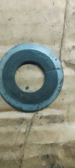

При замене маслосъемных колпачков обнаружил сломанную шайбу под нижней направляющей пружин. Посмотрел на другой гбц этих шайб нет.в талмудах этой шайбы нет волга 97 г гбц родная.Вопрос она для чего то поставлена не просто так стоит.может на поздних машинах уже не ставили.Может кто сталкивался раньше не заморачивался а теперь стало интересно.На форуме ничего не нашел.И чем ее заменить можно.IMG_20250926_202235.jpgIMG_20250926_202414~2.jpg

Эти шайбы предназначены для того, чтобы улучшить скольжение при вращении клапана вокруг своей оси и минимизировать выработку в самой головке, учитывая, что она из алюминиевого сплава.
Насколько их наличие актуально на 402-м моторе, сказать трудно, так как мотор, предназначенный для езды пердячим паром, выше 3000 крутить нет смысла, а клапаны при таких оборотах скорее всего вращаться еще не начинают.

Большое спасибо .Нашел информацию в книге 1971г.по двигателю змз 24 д дляувеличения ресурса седел при проварачивании клапанов могут комплектоватся доп. шайбамипод нижнии тарелки клапанов. Будем знать.
