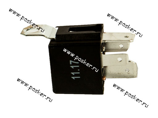

какой на хрен РС ? Вы о чем, посмотрите на аватар, под ним написано " 3110 " ! там стоит на стартер обычное четырех-контактное реле на 70 ампер !
вот
или вот
2 контакта обычных, два больших !
Добавлено через 31 секунду
Реле стартера находится под боковой панелью под ногами, левее руля?
да, именно там
Ну и чего шумим-то? :) О нём и речь: http://avtopasker.ru/goods/31677.htm

а то что реле типа "РС" это вот
и Реле стартера Волга 3110.3747 ну совсем одно и тоже. Зачем вводить людей в заблуждение ? Если человек не понимает, то не факт что продавцы в магазине умные. Придет он со словами "дайте мне рс-738.3747, " его пошлют или на худой конец дадут от 2410. Это же выдает и яндекс с гуглом

Клаус вертолет, когда я увидел пост про реле, я сразу попёрся за ссылкой в Паскер, увидев там Реле стартера Волга 3110.3747 и его цену, немного охх...ренел, так как пару месяцев назад покупал себе такое же про запас, зная качество нашей электрики купил пару, обошлись они мне что-то около 100 руб оба. Даже самому стало интересно, не поленился вышел к машине и именно с него выдал сюда номер, на нём именно РС-738.3747, сфоткать в макрорежиме щас не могу, да и отливочка так себе, так что поверь на слово. В Гуглояндекс за этим не лазил, если бы полез, наверное бы разобрался, вводить людей в заблуждение тоже цель не ставил.
Клаус вертолет, вот, оно же, сходу, из посковика: http://www.concept-auto.ru/catalog/uaz/9621

прошу прощения, но ! Артикул: 738.3747, Название: реле стартера УАЗ-3160,ГАЗ-3307 (РС-507Б) и РС-738.3747 это разные. то что там, это аналог РС-507Б .
вот в таких мелочах порой и путаются.:) всего-то 2 буковки с дефисом
