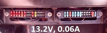

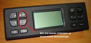

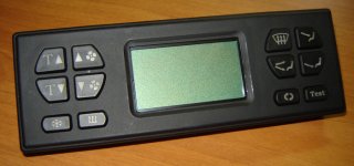

Измерил сегодня утечку тока. Тестер показал 0.09А, что выходит за грани нормального. Стал вынимать предохранители, в итоге оказалось, что цепь кондиционера сжирает 0.06А в выключенном состоянии. После замеров подключил клемму, включил зажигание, а предохранитель не стал вставлять - сам блок климата включился, переключатель(электрический кран отопителя) кондиционер/печка работал,а вот кнопка включения вентилятора печки не срабатывала. У меня стоит климат-контроль Комфорт-1. Получается, что мотор печки просто так потребляет ток? Кто-нибудь сталкивался с сим чудом?

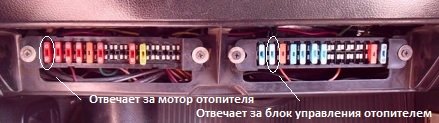

остается два варианта
1. утечка в реле
2. утечка в проводе
сдергивай этот провод с реле. если утечки нет - реле заменить (попробовать починить).
если при снятом с реле проводе есть утечка значит: кто то к нему нелегально прицеплен. т.к. по схеме он один висит на 25А предохранителе.

Братцы, не надо путать: то что нарисовано на схеме не имеет отношение к показанной выше фотографии.
Выключатель климата (№69) - переключатель на 4 положения, регулятор климата (№68) - обычное переменное сопротивление, потенциометр. Если руководствоваться этой схемой, то утечка возможна только на контактах реле. Замените реле на заведомо исправное и убедитесь в том, что утечка осталась.
Скорее всего, реальная схема должна содержать подключение оранжево-черного, черного и серого (или белого - от двигателя) провода на колодку блока управления климатом, а внутри блока как раз и происходит утечка.
В блоке оранжево-черный провод является входом электронного ключа, на выходе которого как раз и сидит мотор вентилятора печки. Управляется ключ в зависимости от положения ручек и текущей температуры в салоне. Вполне возможно, что этот ключ реализован в микросхеме, а не дискретным элементом, т.е. его замена будет весьма недешовой (но это уже надо смотреть схему самого блока).
