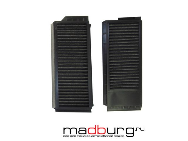

А вот те фильтра которые сделаны из чёрной бумаги это просто маркетинговый ход... они отличаются от простых бумажных только ценой
ну и т.д.
Теперь вопрос: Если я всё таки поставлю себе правильный угольный фильтр, насколько его хватит в условиях авто? интересует как долго он сможет не утратить способность улавливать запахи?

материал сам специально сделан чёрного цвета, чтоб казалось типа много угля, но реально мало.
в авто фильтрах его практически нет... а тут хоть мало, но есть...
В каком он виде там находится?
Если я себе куплю такой девайс и немного его разрежу вся эта байда не высыплется из фильтра?
