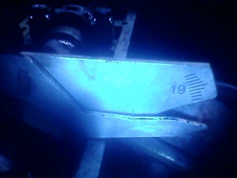

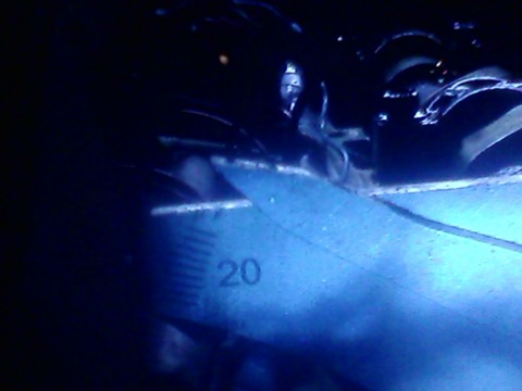

Проверил еще раз ГРМ, фазы не правильно стояли. Как так получилась я не знаю :( Проверял до этого 2 раза. Выставил с погрешностью 3 градуса. Гораздо лучше стало, почти не трясет. С низов начала как то ехать, но все-равно недостаточная приемистость мотора. Ошибок нет, показания в норме. Воздух 13-14,3. Открытие форсунок 4,3. Расход часовой на холостых 1,2-1,3 л.
