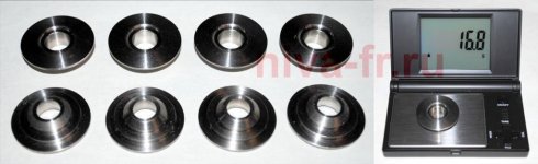

:) Недавно стал участником вашего, а теперь уже и моего "веселого муравейника" www.allgaz.ru По работе занимаюсь ремонтом спецтехники и внедорожников. Уже давно делаю данные тарелки на передний привод и на классику, ну а так как сам пересел на 31029, сделал и на 402 движок. :) Вообщем результаты следующие: масса заводской тарелки 32 гр., масса титановой 17 гр. Все представлено на фото. Если кого-то это интересует более расширенно, основная большая статья на моем сайте: http://niva-fr.ru/?page_id=483

результат будет виден при комплексном подходе.
+1. Ничего особо не даст само по себе отдельное вкорячивание лёгких тарелок. На примере вазовских классикомоторов скажу, что более всего распространены тарелки из Д16Т и шриковские пружины. Но это всего лишь одна из мер сделать мотор более "крутильным". Не следует и забывать, чем более мы форсируем (нагружаем) мотор, тем менее его ресурс. И не в обиду поклонникам 402-го, попытки взбодрить 402-ой то же самое что попытаться из А. Пугачёвой сделать бойкую озорную девчёнку. Старый добрый мотор хорош как он есть.
При грамотном подходе к делу немного поднять мощность и сохранить ресурс, более чем реально.
Не могу не заметить что во взбодренном виде он не менее хорош :). А с облегченным клапанным механизмом крутится лишь чуть более натужно чем 406-й.

Спасибо за тему, подобными клапанными пользуюсь уже давно и не только на 402ом, только чертежей тарелок клапанов не нашел, если чертежи Ваших тарелок клапанов в свободном доступе - покажите пожалуйста, на форуме еще пока плохо ориентируюсь.

Не могу не заметить что во взбодренном виде он не менее хорош . А с облегченным клапанным механизмом крутится лишь чуть более натужно чем 406-й.
Ну да, ну да, только клапанный механизм это не только дюралевые или титановые тарелки. Как не крути (игра слов:)), по вложениям и полученной отдаче овчинка выделки не стоит. Если владелец не ортодокс карбюраторной схемы...
Не вижу глубокого смысла. В моем варианте, это стандартная заводская тарелка (по геометрии) с конусом "распущенным" на 1 мм. Эскиз при наличии штангенциркуля делается в течение получаса. Зато неделя ушла на подборы углов заточки резцов, режимов резания, охлаждения и.т.д. :)
А никто и не говорит что только :).
Чертеж тарелок с роспуском у меня на домашнем компе есть, только я туда в ближайшую неделю не попаду.

Появилась возможность опробовать данные тарелки с пружинами завода "прогресс", те которые евро-3. Усилие на них снижено по заявлению завода на 7-8 кг, на одну пару пружин. Чтобы не было лишних вопросов заказал их непосредственно на заводе. При правильной регулировке клапанов можно сделать так, что на холостых движка "вообще не слышно". Выше 5000 не раскручивал. Все остальное стоковое, машина 80 года.
