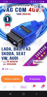

для диагностики авто
Ну опять же... Авто можно диагностировать, например, на предмет правильности углов установки колес или развиваемой мощности двигателя. А то, о чем идет речь, это для диагностики ЭСУД двигателя. Потому прежде всего должен быть указан как тип двигателя, так и тип установленного ЭБУ.
Например: двигатель ЗМЗ-406, ЭБУ МИКАС 7.1 версия ПЗУ 580. Этого уже будет достаточно, чтобы понять, что стоит 406-й мотор и ЭБУ под ДМРВ пленочного типа. Так же будет понятно, что для диагностики ЭСУД понадобится адаптер VAG COM KKL 409.1 и, если лень его проводочками соединять с штатной диагностической колодкой, то еще и переходник. Всякие другие адаптеры с огромной степенью вероятности не подойдут, так как они должны уметь работать по k-линии.

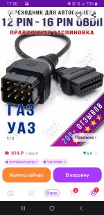

Заказал себе эти приблуды, вроде должны подходить
