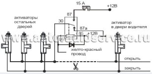

Собрал схему , активирую канал и сразу горит предохранитель!
Собрал правильно уверен, но почему предохр сгорает?????

Попробуй отключить диод. Если все повторится - подключил неправильно.
По доп каналу должен приходить минус для этой схемы.
Спасибо за подсказку, но не в этом дело! Накосячил сам. Во время сборки передовил провод нижним болтом крепления ремня безопасности (у порога) поэтому коротило!(((( Ступил конкретно, надо было сразу все по отдельности прозванивать.
