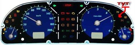

там иногда загорается красная лампочка
Загоралась один раз, когда делал тестирование, неуспел разглядеть что-за значок?
Да именно здесь. У меня она загоралась, когда умирал ЭБН. Кстати помнится на форуме была тема про это. Т.е. не одни мы такие!:)

Какая то с маслом - это индикатор давления масла , а АБС загорается -это перемычка в разъёме приборки балтается.

Справа от масленки это ЧЕК.

berych я тоже обрадовался когда она загорелась , я поправил ( покрутил ) подряд все лампочки в этом районе , и АБС снова исчез. А я что-то не допонимаю видимо , ошибки сбрасываются насколько мне известно - сбросом обеих клемм с АКБ ??? Приборную доску тоже разобрал , лампы неисправности двигателя у меня на ЕВРО -2 ТОЖЕ НЕТ .

Лампочка в правом верхнем углу загоралась :) вроде тему создавал :)
потом как стукнул кулаком по панели
она и погасла :) поворялось раз 5 лечилось так же. Врод уже и накатал с того момента тыщ 5или 6 все пропало само сабой :)

Ну, мне кажется, это не спортивно....., и насколько я знаю, этот значек подсвечивается светодиодом с платы щитка.
В щиток действительно было лень лезть, но другого варианта не было. Вот что показало вскрытие: часть ламочек подсветки щитка приборов была "многоуважаемой" фирмы OSRAM(стойкая неприязнь к продуктам данной фирмы у меня возникла после того, как их обычные бытовые лампочки 220В при небольших скачках напряжения в сети, взрывались и выпадали из люстры), пластиковые держатели этих ламп имели очень сильные следы опплавления в местах соприкосновения с колбой лампочки. После замены этих лампочек, значек АБС погас. Ксати, может есть у кого принципиальная схема данного щитка приборов?
