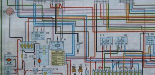

Каким образом? А знаете, почему это не так? Почему на самом деле всё начинает питаться от генератора, а не от АКБ??? Да потому, что разработчики защищали все цепи питания от аккумулятора, ибо он есть самый мощный источник тока в автомобиле. А с геной ничего страшного не случиться. Максимум сгорит реле, мост. Вы вообще схемы читать умеете? Или Вы её не читали? Я вот, например, уже там всё наизусть знаю.

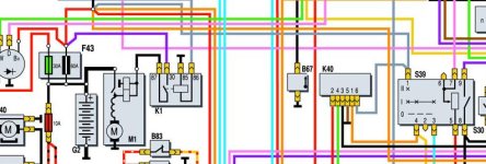

Ладно едем дальше.
Уточню, постоянный плюс приходящий на ЦПС идет по серому проводу от АКБ ЧЕРЕЗ предохранитель. Так на схеме.
Смотрим скрин 2. Контакт 1 S39 (ЦПС), контакт 6 К40(реле фар).
Короче не хрена там не защищено. Не путайте человека, коли не знаете вопроса. Я бы за флуд и дезинформацию влепил бы горчичник.
Не, ну может я конечно и дурак, ну чё-то схема говорит другое...;) Заметьте, это не мне 55 лет,мне всего 21. Вам должно быть стыдно по двум причинам: Вы значительно старше. Вы пишите чушь.

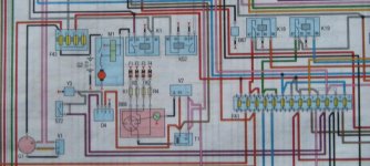

Ваша схема абсолютно правильная. На моей а/м другая схема подключения блока главных предохранителей. Схемы читать умею, и свою читал! У меня 406 дв. начала 2006г. При случае выложу схему.

Влад Титов,:mellow: Всё возможно...Тогда я извиняюсь, но всё же у автора авто значительно старше в любом случае, судя по симптомам, поэтому и схема подключения такая, как и у меня. И вообще у Вас 105я.
Спасибо!
Я не очень разбираюсь в модельном ряде Волг. Вот фрагмент схемы с 402дв.
И с 406 дв.
    76.6 KB · Просмотры: 21
    93.3 KB · Просмотры: 18

Много раз слышал о такой схеме, но так её ни разу и не видел. Да и тут смотря что перегорит, питание от АКБ разрывается так же, как и от генератора. Здесь стоит дополнительный предохранитель по сравнению с предыдущей схемой. Это уже полемика. Мы говорим о конкретном человеке, который к стати куда-то пропал и молчит. Как обычно :(
