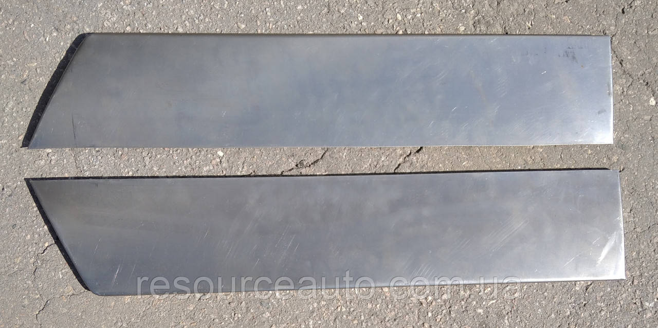

Сгнила нижняя часть водительской двери. Слышал один знакомый говорил, что есть ремкомплектом нижние части дверей. Отрезаешь часть двери снизу, сантиметров 14-20, и привариваешь ремонтную часть. Перерыл весь интернет, не нашёл. Может кто в курсе? Он говорит, что видел такие штуки в Твери. Но есть ли тут кто из Твери не знаю. Может в других городах кто видел?

В поиске вбил филенка двери волга и выдало.
Я такие изделия в наших магазинах никогда не встречал. Это какой-то кооператив украинский.
В основном все ремонтируют стеклотканью с эпоксидкой или вваривают сгнившие участки. На ютубе полно таких роликов.
На озон продают накладки на пороги и двери. Это сразу всю гниль закроет. https://www.ozon.ru/product/nakladki-na-porogi-i-dveri-gaz-3110-31105-volga-komplekt-809061279/?asb=xBP1otPjzOK7sTSNKgPtSExxZSqApzYLCLoax9eoJns%3D&asb2=8tn-AM1S2aM-YeanNjqQZi1D-W-ryPCTVqa5nBc_dmTK7GjfmtD9OE7jNZtVCQeT&avtc=1&avte=2&avts=1675497275&keywords=филенка+двери+волга&sh=9M6NLnOziQ
И панель есть https://www.ozon.ru/product/kuzov-n...73&keywords=филенка+двери+волга&sh=9M6NLgCzJg

Ремонтная часть берется на разборке уже загрунтованная и покрашенная. Но зачем тогда ее отпиливать ?
Есть дверь. Нижняя часть гнилая. Отпиливаем всю нижнюю часть двери, по размеру ремонтной части (если такая имеется), и привариваем её. А как можно приварить ремонтную часть, не отпилив старую гнилую?

Накладки не вариант. Это всё показуха. Это всё равно, что пить таблетки от зубной боли, зуб надо лечить. Панель конечно вариант, но основная часть снизу важнее. Придётся искать двери доноры, оттуда и брать.
Так как эта тема мной пройдена, позволю себе посоветовать посмотреть здесь тему = Кузов из нержавейки=. Это не призыв к повторению, а хотя бы осмыслить зачем пилить дверь если эта нужняя часть целая и проще переставить всю дверь ?
