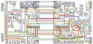

Залипло. Вопрос в том, где сие реле находится, под левой панелью, где другие или в каком-то еще месте? Вот оно на схеме (обвел красным) -

Да там. Круглое с 3 контактами.

Обошел весь авторынок, ни у кого этой финтифлюшки "не было". Кончилось всё тем, что я оторвал это реле и показал в магазине. Нашлось тут же. В отделе тазоклассики. Нет, Воронеж никогда не перестанет меня удивлять. Тьфу!

А вот кстати нашел проблему почему не горит на приборке лампочка! У меня реле нету... Кожух снимал этот. Болтается 3 провода - 2 красных один серый.. Это они на реле идут? В схеме другие...
