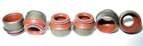

Этот вопрос перечитал раз пять , но так и не понял. Если Вас интересует, какой стороной одевается колпачок на направляющую,
Так вопрос ,согласен, выглядит глупым, но у меня ничего не осталось как засомневаться,что я чего то не догоняю. представляю,как должен сажаться колпачёк, естественно и пружина обращена вверх в сторону распредвала.
Внутри металлической обоймы такой же точно слой резины. Вы бы хоть в руки его разок взяли (они же в магазинах продаются для ФВ и ВАЗов). Нельзя же по картинкам судить....
может я в начале не правильно сформулировал мысли.
Первый колпачёк ЗМЗ -понятен,весь покрыть резиной, ясно как сожать, опыт есть с обычными сальниками.
НО колпачки на на первом фото Elring 553190 то,что по артикулу требуется, но у них судя по фото обойма снаружи открыта, не покрыта резиной, её прицизионность наверное должна быть более точной, чтоб металл с металом герметизировать...
я просто пытаюсь по полной сформулировать мысли,выходит длинно.
Поэтому: Elring 553190 снаружи обойма открытый металл? также вставляется на место как и штатные колпачки?
иначе
внутри мне понятно, мне внешняя сторона интересует, как мет обойма сажается в головку блока, и как обеспечивает гереметизм метал обоймы с головкой?
С полностью покрытыми резиной колпачками мне всё понятно.
Аааааааааааааааааааааааааааааааааааааа! Ну пожалейте мои седины!!!!!:):):)
Маслосъемный колпачок своей наружной стороной ни с чем не контактирует!
Наружная сторона соприкасается только с воздухом.
Маслосъемный колпачок надевается своей внутренней частью на выступающую из головки блока часть направляющей втулки клапана.
Так что наружная часть колпачка может быть хоть резиновой, хоть металлической, хоть в крапинку, хоть в полосочку....:):):)
Немного усугублю для полного понимания. Колпачок не сажается в головку. Он сажается только на направляющую втулку. При желании можно выпрессовать из головки направляющую втулку не снимая колпачка. Она так и будет выбита вместе с надетым на нее колпачком. Если завтра найду под верстаком - выложу фотографию.
Все! Вилы! Достали! Поехал домой :))) :))) :)))
Все! Вилы! Достали! Поехал домой )) )) ))
