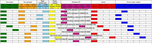

Вот, изучай.
Хотя... "Тот, кто ищет, откуда растут ноги, чаще всего там и оказывается." (с)
Спасибо, эту всю инфу в инете находил - собственно выводы из этой инфы я писал выше. Тут просто думал, может кто вживую так сказать с этим имел дело..

Баллы
655
@Shershavchyk, то есть в вашем случае боковые тяги от 24ки подошли на 31105 подвеску. А по таблице, которую вы привели выше - они разные.. И там их три вида. В то время как некоторые источники говорят, что их всего 2 вида ...
Но как бы там ни было, как я понял, разница в трапециях между 31105 ГУР/безгур только в маятника.
