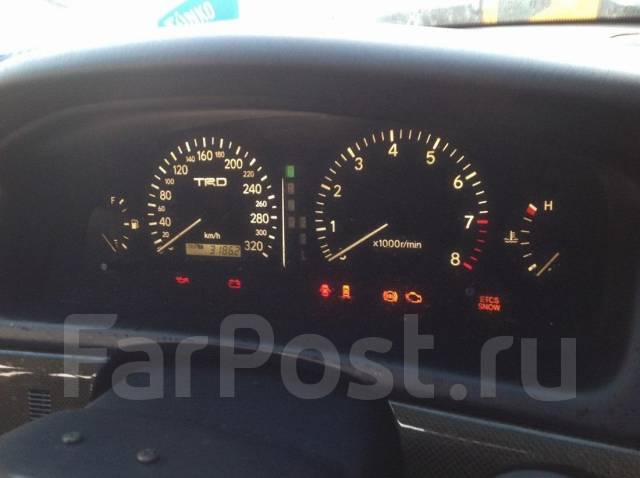

Приборка. Оптитрон - делитель отбивает желание. Да и зачем? МКПП же. Нашел такое чудо (вложение). "Говорят" стоит на Волге с JZ. Кто автор? Как подключать? Сохраняется тарировка родного бака. Смотрим предыдущий вопрос.

Нет, цифровая это другая!
цифра
1352344997355_bulletin
оптитрон
Для атмо укосины можно не трогать.
Обрати внимание, что у многих джей по разному стоит. Зависит от поддона, от типа 1JZ или 2JZ. Кто то даже мотор не заваливает.

Dimka_31029, что это на первой фотке?О_о приборка из будущего?
согласен. моя идея в том, что стоял крайслер, балка опущена, место в высоту есть.
Почему из будущего? Такие года с 85 на тойотах идут. У меня Креста была 93года там тоже такая стояла.

а мне оптитрон кажиться красивее.
живу я японо городе (по машинам) ни разу такого не видел:)
