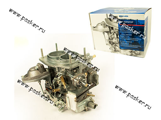

Проблема Поставил на 402 мотор карбюратор ДААЗ 21083-1107010.

ЛЮДИ!!!Помогите!Поставил я его,а он воздух сосёт.Разсверлил,садиться вроде ровно,но когда ложишь текстолитовую прокдадку она гнётся и карб садиться не плотно.Если кто знает как это побороть,буду очень благодарен.(когда 2-ю камеру затыкаешь,работает норм:) даже едет не плохо!)

Сергун 3102, Сними карб, найди штангель -цикуль большой. У меня например есть такой - около 30см в длину. :) И проверь им плоскость нижней станины. Если повело, то на большом наждачном круге, только новом желательно, без борозд. Притераешь плоскость. Потом идёшь ищёшь новую прокладку под карб, но ищёшь не чёрную непонятку, а коричневый текстолит. Он не гнётся как чёрные.

Что неразъёмная? Карб у тебя из монолитный? Я про нижнюю часть целиком.
У меня карб вам и не снилось вАаще,угу.Если мы говорим о восьмерочном даазе то у него нижняя часть дроссельных заслонок отлита вместе с корпусом больших диффузоров,поэтому эта модель карбюратора называется на сленге ,,одноразовой,,потому как при неизбежном износе втулок осей дроссельных заслонок и деформации тонких флянцев крепления карба сие изделие отправляется в цвет.лом.Сменные только верхушки-в отличие от к-126 к-135 Озона Дааза -2105-07 к-151 у которых верх середина и низ...Вы вааще этот карб то видели каГ бы-если так настойчиво говорите про сменную нижнюю часть:)?

Вы вааще этот карб то видели каГ бы-если так настойчиво говорите про сменную нижнюю часть?
Cори, сори, попутал с Озоном. :) Конечно неразъёмная.

У меня долгие годы была девятка и с ней приключилось тоже самое - через тысяч 50, после смены родного, заводского карба на новый, повело посадочную плоскость, в итоге, знакомый карбюраторщик поставили карб от копейки (Вебер), с которым я ездил и горя не знал.

Не хочу расстраивать, но отшлифовать не удастся. Мне в свое время не удалось -на 2108 покоробилась нижняя часть.
