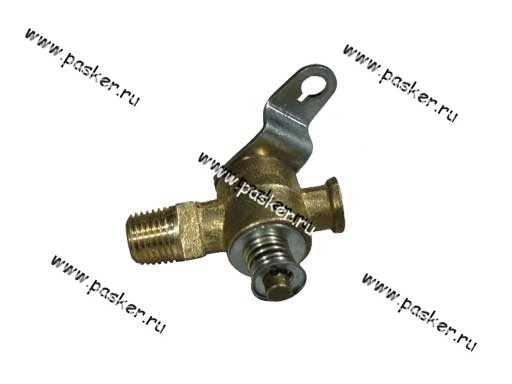

+1смотря откуда подкапывает.
если по резьбе - выкрутить кран, почистить резьбу , намотать фум-ленту и обратно завернуть. если сам кран - заменить на новый используя опять же фумку.
это от чего??http://2126.cc/wp-content/uploads/2011/02/6351.jpg
а еще лучше чопик туда забитьБолтом можно заглушить нафик ещё, как вариант
а еще лучше чопик туда забить![]()
