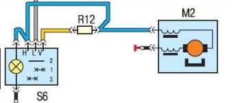

Ребят подскажите, вчера приехал домой,перестала по дороге работать печь в сильном режиме отбдува,включил слабый,приехал заглушил.с утра пока грел машинуна меньшем режиме печка работала, прогрел поехал, печка перестала вообще откликаться в любом положении.
В чем может быть проблема?
Проверь клавишный переключатель, который включает вентилятор отопителя, похоже проблема в нем. Вытащи его, включи зажигание, на сером проводе должно быть 12В, синий это выход 12В на высокие обороты, желтый выход 12В на низкие обороты (через сопротивление). Если на сером нет 12В проверяй продохранители, если 12В с переключателя выходят, а вентилятор не крутится, тоды проблема в нем.

у меня провода следующие:
-режим выкл - черный провод
-слабый режим работы печки - 2 серых провода с одной клеммы
-сильный режим - желтый провод
какой проверять? серый?

Судя по схеме, два провода - это сильный режим, по одному проводу на питание и слабый режим. Получается 12В должно быть на черном, конечно если это у тебя не масса )))

сейчас замерил питание на сером проводе - 12в
купил новую перключалку,печка молчит
серый провод - это работа печки в спокойном режиме!
правда переключалку я купил с 5ью контактами, 2 лишних сбоку сделаны,я их не трогал и присоеденил провода как у меня было на 3
Добавлено через 3 минуты 34 секунды
вот цвета проводов на этой схеме как у меня!
http://s4.images.drive2.ru/user.blog.photos/x3/4400/000/000/1ac/b92/88cd8886642bb98c-large.gif
позиция 66
Добавлено через 2 часа 46 минут 24 секунды
отбой,на новом переключатели были поменяны контакты. я уже и моторчик снял на акум провода кинул.всё пашет. в итоге все на мелочах закончилось.
сгорел переключатель!
