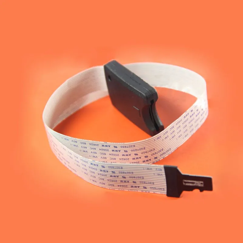

От безделья решил немного торпедо модернизировать - планшет со всякими вкусняшками (навигация, бортовой комп от мультика mpc-800, музыкой с флешки) вкорячить. Вот потихоньку собираю мысли в кучу, обдумываю как это всё реализовать.
Кстати, господа! Можно ли сделать переходник от USB на micro sd? В планшет можно подключить микрушку, есть шлейфы с маленькой на обычную SD - типа вот такой https://ae01.alicdn.com/kf/HTB1csns...dth=800&hash=5f0fe421012dd85f655feefa5e158371. Можно ли вместо порта для SD карты присобачить для USB? Не хочется музыку кидать на микрушку. Обычная флешка была бы повеселее:)

Чем плох OTG кабель в порт микро USB
Не, там мини USB установлен. В него идёт зарядка, а дополнительная память через microsd.
Есть usb-концентраторы, через которые возможны и зарядка и подключение USB флешки, но там стоит переключатель режимов. А мне этого не нужно.
Можно дополнительный разъем для питания встроить. Например круглый,
где в дырочке штырек торчит. Они есть разных диаметров и обычно и используются для подключения источников питания. Соответственно и
ответник на проводе БП под этот разъем надо. Разъем можно, чуть послесарив, вколхозить в корпус монитора сзади иди сбоку. А можно
попроще, вывести с корпуса через дырочку на маленьком проводочке. Внутри только провод надо закрепить на клей или герметик, чтобы
от вибрации не отвалился. И внутри его возле дырки на узел завязать, чтобы случайно не выдернуть. А подпаять параллельно разъему USB.
Кажись крайние контакты на нем и есть питание (в Инете полно распаек
разных разъемов). Вот USB и освободится для других подключений.
А что касается концентратора USB, то они есть со своим внешним блоком питания. Это, чтобы можно было подключить несколько USB устройств и не грузить шину питания встроенного USB.
