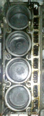

Крутится(без свечек). Пытался завести - не получилось (не то-что просто крутит, а как бы пытается схватить но не может, блыкнет разок и опять в холостую крутит). Пальцы сувал, с первого нормально так довануло, с остальных послабже.
Оглядел еще раз полностью двигло и увидел что с блока капает ОЖ. Сдернул ГБЦ. Сейчас ищу тему куда можно скинуть фотки прокладки, блока и ГБЦ, чтоб подсказали. К стати головка в копоти, а цилиндры и поршня нормальные, но это уже не про кремовый кондесат. Если что фотки могу скинуть в личку.
Кидай сюда или в тему "402" - по марке двигателя. В любом случае подскажем.
А ГБЦ зачем сдергивать-то начал? как состояние поршней?

Нагар? Может запросто появиться из-за забившегося воздушного жиклёра, может из-за гадкого бензина - тут причин более чем достаточно.
Возможно даже из-за сбоев с системе зажигания...

Ну в общем собрал все, проблема по заводке осталась. Крутишь стартером, пытается схватить но не может.
Проблему с заводкой решил. Просто поменял свечи на старые БРИСК, Стояли ДЕНСО 1800км и сдохли.
