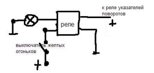

ip027, Можеш схемку набросать? Хотябы в пеинте

Ответ: ПТФ + укакзатели поворота (как у лексуса)
Есть минус, если эти самые огоньки не включить то и повороты работать не будут... подумать надо. вечерком отпишусь, щас просто некогда.
Можно попробовать на каждый указатель по реле поставить, т.е. реле замкнуто - указатель горит, включаешь указатель поворота, реле начинает переключаться, соответственно укажатель начинает моргать.
Сейчас посидел и немного подумал :)))))
Если я подам на лампу постоянный "+" лампа конечно гореть будет, но мигать поворотник уже откажется так как на него через реле поворотов так же будет приходить "+", а что этот "+" будет включать если лампа уже горит?
Надо где-то находить реле которое бы размыкало контакты при подаче на него "+" и наче ничего работать не будет, лампа будет просто гореть, но не моргать.
Тут 2 варианта: менять стекляшки поворотников на жёлтые(не супер гуд),либо покрасить лампочку(не очень сложно).
Я если чесно думал что у лексусов это ПТФ а не габариты :) потому что уж больно они ярко светят как для габаритов. Если поставить туда эту двухсперальныю лампу где одна спираль на 5, а дргая на 21 Вт то днём её просто видно не будет, а вот на 21 Вт уже днём выглядит замеетнеее.
Но всё таки лучше поразмышлять над схемкой которая бы заставляла моргать постоянно горящюю лампу.
Хохол, Как правило в реле есть не только нормально разомкнутые (НР - замыкающиеся при подаче питания) контакты, но и нормально замкнутые (НЗ). Только я не знаю есть ли такие среди автомобильных.
И ещё. Если взять реле с двумя парами контактов (НР и НЗ), то можно собрать схему, в которой при отключенных ПТФ указатели будут работать как обычно, и при включенных так как вам хочется.
Добавлено через 6 минут 56 секунд
Даже нет, достаточно одной полной группы контактов. Т.е. один "центральный" контакт и пара, которые подключаются к центральному при поданом и отключенном питании реле, соответственно.
Питание реле подаем от +указателя поворота, лампочку подключаем на "центральный", +ПТФ подаем на НЗ, и замыкаем на релюхе питание (+УП) на НР контакт.
Ты не так понял. реле как раз и будет размыкать плюс который и петает горящую лампу. полковник2 правильно говорит. А есть еще реле с переключающимися контактами (2 устойчивых положения). Так что не мудри, ищи нормально замкнутое реле и все.Можешь зайти в радиодетали там поискать.
Тут надо быть осторожнее. Не любое реле, срабатывающее от 12 вольт будет работать при пониженном напряжении - при работе аварийки на неработающем двигателе и разряженой АКБ. Нужно смотреть допустимые токи контактов - если приспичит в качестве указателей поворотов использовать именно ПТФ вместо (или совместно) штатных ламп. И желательно реле с низким потреблением, т.е. малым током самой катушки.
Лучше найти именно автомобильную релюху подходящего типа.
Штатных волговских (31029) таких, судя по схеме, нет. Надо посмотреть что-нибудь из более современных.
