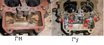

В сообщение вынесены общие данные по карбюраторам серии.
Карбюратор К-126 ГМ автомобиля Волга является модификацией и развитием карбюратора К-126Г
[OFF="карбюратор К-126 ГМ"]Карбюратор К-126ГМ — двухкамерный, с падающим потоком, с последовательным открытием дроссельных заслонок и балансированной поплавковой камерой — устанавливается на двигатели ЗМЗ-24Д и ЗМЗ-402 вместо карбюраторов К-126Г и К-151. Карбюратор конструктивно повторяет карбюратор К-126Г практически во всем, с увереннсотью можно говорить об эволюционировании К-126Г в К-126ГМ.

[OFF="карбюратор К126Г"]Карбюратор К-126Г двухкамерный, т. е. имеет две смесительные камеры - первичную и вторичную (рис. далее). При работе вначале вступает в работу первичная камера, а затем - вторичная. В карбюраторе есть пусковое устройство (воздушная заслонка), система холостого хода, главные дозирующие системы первичной и вторичной камер, экономайзер и ускорительный насос.
На режиме холостого хода под действием разрежения в первичной смесительной камере бензин проходит через главный жиклер 18, топливный жиклер 21 системы холостого хода и поступает в соединительный канал, где смешивается с воздухом, проходящим через воздушный жиклер 14 системы холостого хода. Эмульсия поступает в смесительную камеру через нижнее отверстие системы холостого хода. регулируемое винтом 20. Когда дроссельная заслонка 19 первичной камеры открыта на небольшой угол, через верхнее отверстие системы холостого хода к эмульсии добавляется воздух. При большем открытии дроссельной заслонки 19 через оба отверстия системы холостого хода будет поступать эмульсия.
При дальнейшем открытии дроссельной заслонки вступает в действие главная дозирующая система первичной камеры, имеющая главный жиклер 18, воздушный жиклер 16 и эмульсионную трубку 17. На мaлых и средних нагрузках двигателя главная дозирующая система первичной камеры и система холостого хода работают совместно, обеспечивая двигатель горючей смесью экономичного состава.
После открытия дроссельной заслонки 19 первичной камеры более чем на 2/3 при помощи механического привода начинает открываться дроссельная заслонка 22 вторичной камеры. Вступает в работу главная дозирующая система вторичной камеры, имеющая главный жиклер 25, воздушный жиклер 6 и эмульсионную трубку 24.
При полной нагрузке двигателя смесь обогащается при помощи экономайзера. Клапан 2 экономайзера начинает открываться штоком 3 по мере открытия дроссельной заслонки 22 вторичной камеры, но бензин через распылитель 9 экономайзера начнет поступать только при почти полном открытии заслонки 22 и только при больших расходах воздуха. При малых расходах воздуха разрежение у устья распылителя 9 будет недостаточным для поступления бензина.
Ускорительный насос обогащает горючую смесь при резком открытии дроссельных заслонок. При этом обратный шариковый клапан 26 закрывается, нагнетательный клапан 13 открывается и бензин впрыскивается через распылитель 12, установленный в воздушном патрубке первичной камеры.
