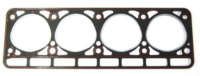

А с датчиком аварийной температуры , и на 402 так же все ..
Нет. Там этот "косяк" конструкторы уже исправили.
нашел и трубку с отверстиями
Если ездишь на обычной воде.. трубку ЭТУ, надо иногда вытаскивать и промывать в соляной кислоте.. т.к. она забивается накипью.
Но я на простой воде никогда не ездил.
Добавлено:
Значить прокладку надо искать с треугольными отверстиями????
Да. Вот 24Д

По прокладкам , как-то не заморачивался , они хоть сейчас есть с треугольными отверстиями ????
Есть. Полно их.
Но стоят чуть дороже.
Пожалуй красивей чем на 402
Точно..
