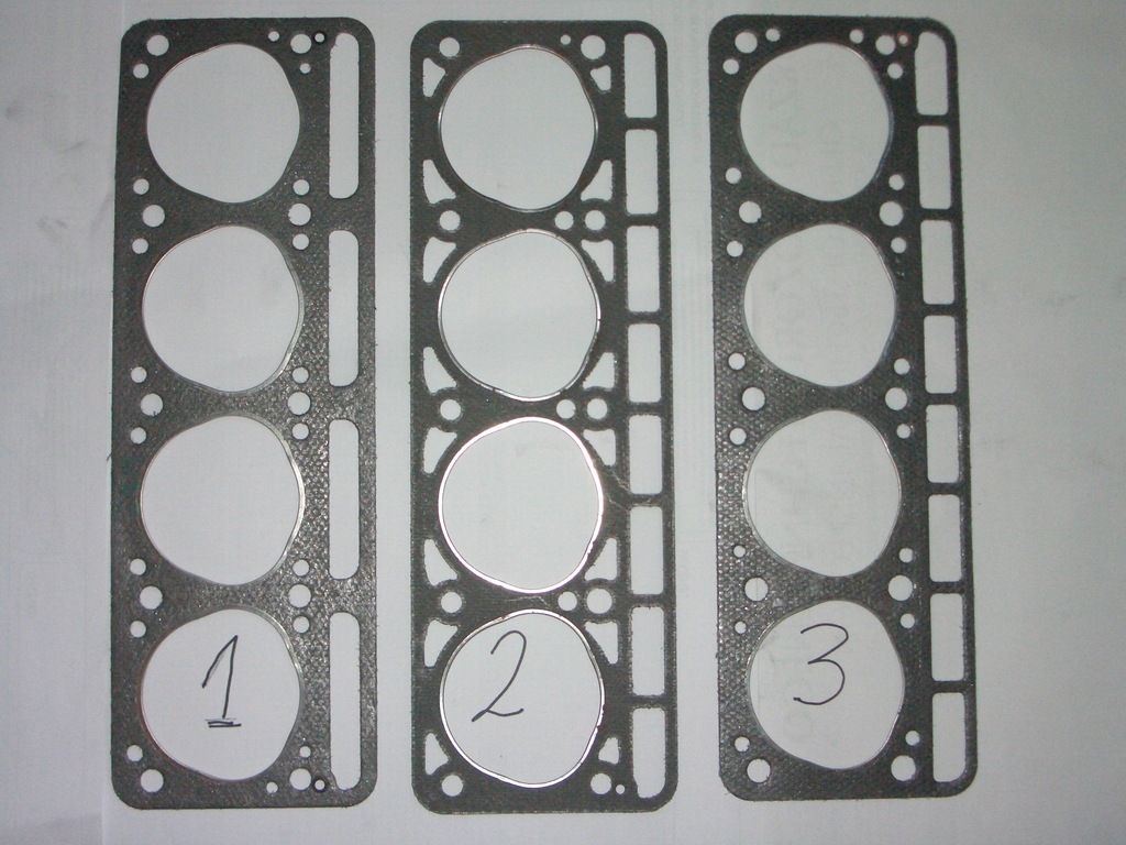

Извините за двойной пост, но я должен спросить о том, что меня беспокоит. Вместе с машиной я получил вот эту прокладку ГБЦ с такими номерами: BCM 4021-1003020-02-03
Только сейчас я заметил существование этого тюленя, у которого, судя по всему, сильно увеличены водные каналы: BCM 402-1003020-02-03
Вопрос в том, правильную ли я прокладку установил? Что лучше для двигателя с более высокой степенью сжатия после фрезеровки головки? Почему существует два типа уплотнений? Маркировка моего двигателя до преднатяжения была 4021, поэтому прокладку пришлось подбирать по такой маркировке. Между тем прокладка с началом 402 маркируется как «универсальная» для ГАЗ 24 и производных.
Почему для одного двигателя выпускается столько прокладок?
Это не для одного двигателя.. а для РАЗНЫХ.
То продаваны ДУРАКИ.
Нихрена не знают, чем торгуют.
Так ты какую прокладку поставил.?:wink:
Твоя "крайне правая" (т.е. под №з).. если у тебя 4021
:yes4:
