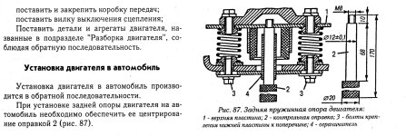

В мануале задняя опора ( траверса) центрируется контрольной оправкой. У меня ограничитель ( втулка ) обварена, поэтому никакой оправкой туда не залезешь. Как это кретично? И стоит ли из за этого менять всю траверсу?

Re: Траверса
ну сколько мне приходилось её снимать, ни разу не центровал, важно только при снятии пометить её положение относительно кузова, она не симметричная, и если неправильно будет воткнута на место, то кардан будет по тросам ручника шкрябать
