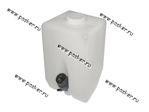

У меня 02 , бачёк ведёрный с двумя движками нижнего забора! Просто писалки там- трубочка с гайками, и писают они в щель решетки. Никакого распыления, тоненькая струйка, которую на ходу сдувает на раз. Да и щётка до середины стекла ползёт по сухому. Можно конечно капот просверлить и поставить распыляющую форсунку...Ну это когда-нибудь в будущем возможно, а пока вот такой выход из положения.(Честно сказать, и капот сверлить не хочется- он без форсунок лучше выглядит)

А как-же 24 и 2410 они ведь тоже под решеткой?И причем тут форсунки - у меня стоит бачок с нижним забором и всё GUD.

Я себе на 02 на решетку обычные класические(тазиковские) поставил, отрегулировал, а штатные отключил, и все работает на ура.. кстати бачек на 5 л и с нижними 2-мя маторами...
