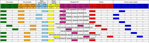

Менял правую тягу.
В магазине дали со словами - короткая.
При разборке выяснилось, что длинная.
Но это мелочь.
Левую тягу тоже надо было менять, шарнир в ней свободно двигался.
Сняли и выпали в осадок!
Там оказалась короткая, вкручена в трубку на полтора см.
Вот и вопросы.
Какие инвалиды по зрению собирали подвеску и почему я ещё жив?
ЗЫ
Видел таблицу вариантов подвесок Волг, куда-то запихнул.
Найду - положу сюда.
Добавлено:
Нашёл.
